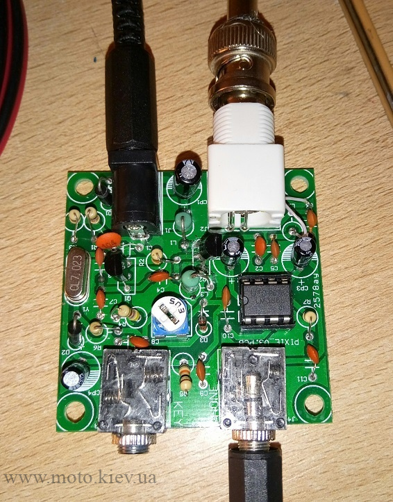

для тех, кто собирает пиксик первый раз - он всегда генерит. так надо. генетеродин в трансивере работает постоянно
нагрузку или антенну нужно подключить к выход? при нажатии на ключ частота немного смещается в зависимости от положения подстроечного резистора.
то резистор RIT

тут http://qrp.ru/forum/9-%D0%A1%D0%B0%D0%BC%D0%BE%D0%B4%D0%B5%D0%BB%D1%8C%D0%BD%D0%B0%D1%8F-%D1%82%D0%B5%D1%85%D0%BD%D0%B8%D0%BA%D0%B0/12765-PIXIE-DIY-KIT-7023kHz?start=150#30780пишут, что: Просто устанавливает разные частоты на прием и передачу, чтоб принимать не на нулевых биениях. Подстройка частоты не предусмотрена, работает на одной частоте. Разность надо где-то герц 600 поставить, полоса приема широкая, лишь бы не в нулевых биениях прием
