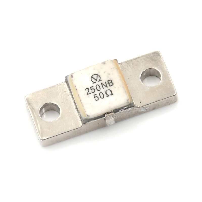

Замовив на алі резистор 50 Ом 250 Вт.

SA7BOA
  • Full Member
  • Сообщений: 123
безіндуктивний?  :o
seawar
  • Sr. Member
  • Сообщений: 281
  • UR5RBP
безіндуктивний?  :o
Пишуть, до 4 ГГц.
Таке:
WBR, UR5RBP, 73
только его ж на радиатор надо
и продумать конструктив, что анализатор снова грязно не выругался
seawar
  • Sr. Member
  • Сообщений: 281
  • UR5RBP
Зробив. По феншую, як у горєді. :) SWR від 100 кГц до 30 Мгц чітка одиниця.
