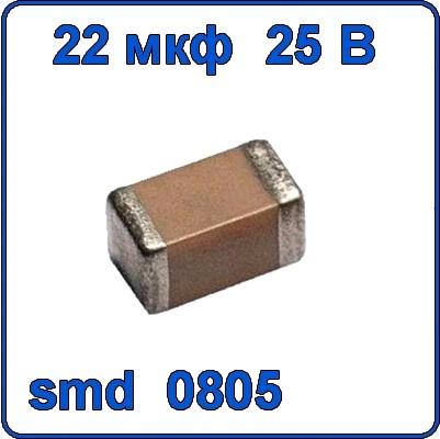

Трохи погугливши знайшов в продажу спеціальні шунтуючі конденсатори на 22мкФ×25В в smd-корпусі , напевно , такі і замовлю для цієї схеми .

я не знав що є керамічні на такі ємності. мабуть саме це вони і є

Я теж не знав що є такі керамічні конденсатори , але пригадав , коли раніше ремонтував плату BMS батареї гіроскутера то там стояли такі схожі шунтуючі керамічні конденсатори тільки на меншу ємність - один на 6,8мкФ а інший на 12мкФ .
